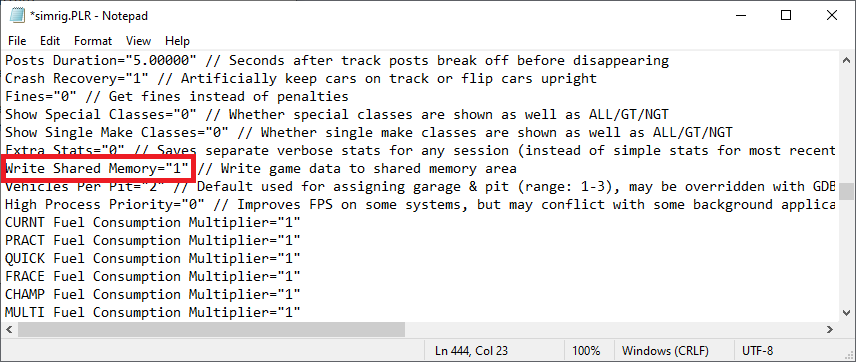

  1. Leta reda på Write Shared Memory="0" och ersätt den med Write Shared Memory="1"
../../_images/shared-memory-enabled.png
Figur: Shared memory är aktiverat för denna profil.
Observera
Om det inte finns någon post för Write Shared Memory kan du lägga till en under avsnittet [ Game Options ].
