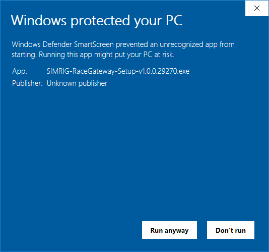

Microsofts SmartScreen kan visa följande meddelande när du startar installationsprogrammet.
SmartScreen är misstänksam mot vår programvara eftersom den inte är allmänt använd och eftersom den laddades ner från internet.
Övervinn enkelt denna varning genom att trycka på länken More info. Fortsätt sedan genom att trycka på knappen Run anyway:

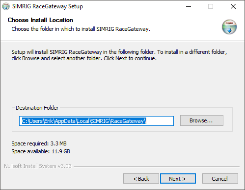

Installationsplats
Notera installationsplatsen nästa gång. Det är där SIMRIG Control Center exekverbar fil kommer att finnas. Det är också där dina personliga inställningar och profiler kommer att sparas.
Det rekommenderas att använda standardinstallationsplatsen. Standardinstallationsplatsen är associerad med din Windows-användare. Andra användare på samma PC kan också installera programmet utan att störa dina inställningar.

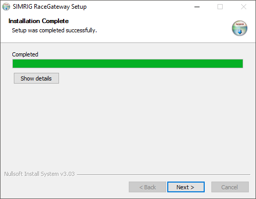

Avsluta installationen
SIMRIG Control Center är installerat. Markera rutan Run SIMRIG Control Center för att starta programmet när du trycker på Finish.
