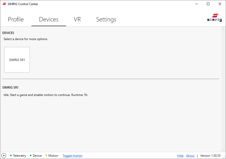

Enhetssidan är uppdelad i två huvuddelar: en lista över alla anslutna enheter och detaljer om varje enhet. Tryck på Enheter i toppenmenyn för att öppna listan.
Enhetslistan. En SIMRIG SR1 är ansluten till detta system.¶
Klicka på SIMRIG SR1 för att öppna dess enhetsdetaljer.
På enhetsdetaljerna kan du komma åt verktyg, se firmware-version, serienummer etc.
