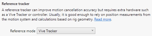

Referenstracker¶
Att använda en hårdvarutracker som referens är valfritt. Det fungerar endast med SteamVR.
Systemet faller tillbaka till Riggeometri-läget om din referenstracker är otillgänglig.
Det finns flera referenslägen att välja mellan:
- Vive Tracker:
Detta läge kräver att en Vive Tracker är monterad på din rigg. Montera trackern nära ditt huvud för bästa prestanda.
- Kontroller:
Detta läge kräver att en handkontroll är monterad på din rigg. Montera kontrollen nära ditt huvud för bästa prestanda.
