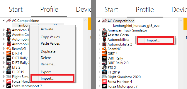

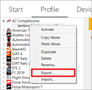

Importera och exportera
Du kan exportera enskilda profiler till en fil. Filen kan delas och senare importeras. Exporterade profiler har filändelsen .scc-profile.
För att importera en profil, högerklicka var som helst i profilen och välj Importera…. Alternativt kan du släppa filen på profileträdet.
../_images/import.png
För att exportera en profil, högerklicka på profilen som ska exporteras och välj Exportera..
../_images/export.png
