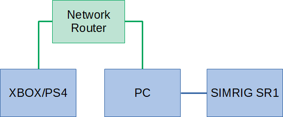

Vissa konsolspel på XBOX och PlayStation kan skicka sina telemetridata över ett nätverk. Det betyder att en PC som kör SIMRIG Control Center kan fånga telemetridata från din konsol och konvertera den till rörelsekommandon för SIMRIG rörelsesystem. Med andra ord: det är möjligt att använda en konsol med SIMRIG-produkter men det kräver en PC och ett lokalt nätverk.
Figur: PC:n är ansluten till konsolen över nätverk och till SIMRIG SR1 över USB.¶
I figuren ovan är en konsol ansluten till ett lokalt nätverk. En PC är ansluten till samma lokala nätverk och till en SIMRIG SR1. PC:n tar emot telemetridata från nätverket, konverterar den till rörelsekommandon och skickar dem till SIMRIG SR1 över USB. PC:n är endast ansvarig för signalbehandling. Spelet körs på konsolen.
