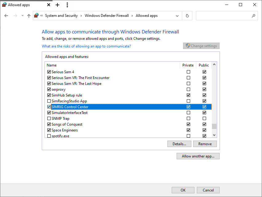

Ahora SIMRIG Control Center tiene acceso a tu red. Puedes verificarlo volviendo a revisar la configuración del firewall. Las tres casillas están marcadas para SIMRIG Control Center:
../../_images/firewall1.png
