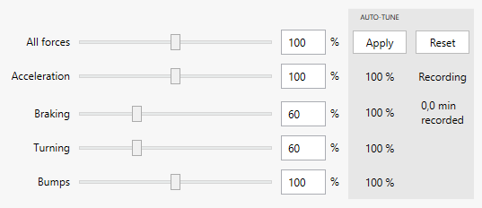

Auto tune
Auto Tune está diseñado para generar un perfil base registrando datos de telemetría mientras conduces. El algoritmo puede generar un perfil analizando las fuerzas que actúan sobre el coche. El perfil resultante intenta maximizar el rango de movimiento minimizando el recorte (clipping).
Cada coche es único, y también lo es cada conductor. Tendrás que encontrar ajustes que te funcionen. Esto puede ser un proceso complicado, pero con Auto Tune al menos obtendrás un buen punto de partida para seguir afinando.
../_images/03-auto-tuner.png
Cómo: Auto Tune
Antes de que podamos iniciar el proceso de Auto Tune, tienes que entrar en tu juego y coche favoritos. Asegúrate de que la telemetría está conectada y de que el sistema de movimiento está habilitado.
  1. Conduce durante unos 5 minutos
    • El objetivo es generar datos variados
    • Intenta no tener accidentes (si ocurre, sigue conduciendo otros 30 segundos)
    • Frena, acelera y gira de forma exagerada
    • Detente y arranca varias veces si el circuito no tiene curvas lentas
  2. Toma nota de los valores sugeridos para Acceleration, Braking, Turning y Bumps
    • Ya no deberían mostrar el valor predeterminado del 100 %
    • Deberían ser inferiores al 200 %; de lo contrario, necesitas conducir más
  3. Pulsa el botón Apply
  4. Prueba los nuevos ajustes; tendrán efecto inmediatamente después de pulsar Apply
  5. Puedes usar los valores tal cual, cambiarlos manualmente o seguir registrando más datos
    • Pulsa Apply para usar los valores más recientes
    • Pulsa Reset para empezar desde el principio

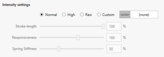

Ajustes de intensidad
Hasta este punto hemos considerado ajustes que afectan al rango de movimiento. Sin embargo, los ajustes de intensidad afectan a su velocidad y aceleración. La velocidad y la aceleración son cruciales para la intensidad percibida.
Los ajustes de intensidad afectan a la velocidad, aceleración y recorrido de los actuadores lineales. Hay tres preajustes entre los que elegir: Normal, High y Raw, con niveles crecientes de intensidad. La cuarta opción, Custom, permite un control preciso de cada ajuste.
../_images/intensity-settings.png
Stroke length:
Establece el recorrido máximo del actuador. Un valor del 100 % permite que el actuador se mueva 70 mm. Un valor del 50 % permite 35 mm de recorrido. Los coches rápidos y rígidos se benefician de una menor longitud de recorrido.
Responsiveness:
Establece la potencia del actuador. Un valor más bajo da como resultado una aceleración menor, mientras que un valor más alto implica más potencia y una aceleración mayor. Prueba un valor más bajo si crees que el sistema de movimiento es demasiado rápido o demasiado agresivo.
Spring stiffness:
Establece la «complacencia» del actuador ante cambios de dirección. Prueba un valor más bajo para eliminar ruido y baches de alta frecuencia.
Truco
Usa la tecla de acceso rápido para cambiar entre preajustes sin salir del juego.

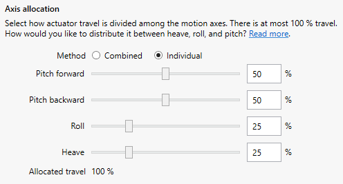

Asignación de ejes
Cada actuador lineal tiene una cantidad fija de recorrido. Esto viene determinado por la construcción mecánica del actuador. Cómo decidimos usar ese recorrido lo determinan los ajustes de Asignación de ejes.
Se asigna una cantidad fija de recorrido a cada eje de movimiento (pitch, roll, heave). Por ejemplo, podemos asignar 20 mm de recorrido a pitch, 30 mm a roll y 20 mm a heave. Los ajustes de asignación determinan estas cantidades.
Curiosamente, podríamos asignar 70 mm de recorrido tanto a pitch como a roll al mismo tiempo, para un total de 140 mm de recorrido combinado. Pero mover 140 mm es físicamente imposible. Sin embargo, el vehículo rara vez frenará a plena potencia a la vez que gira a máxima velocidad. Si ocurre, el actuador hará tope, causando recorte (clipping) en el movimiento. Puedes elegir más movimiento a riesgo de clipping; o menos movimiento sin clipping. Es un compromiso diferente para cada vehículo.

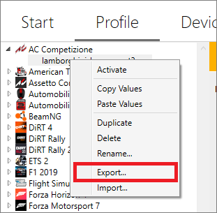

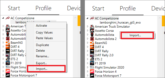

Importación y exportación
Puedes exportar perfiles individuales a un archivo. El archivo se puede compartir y, más adelante, importar. Los perfiles exportados tienen la extensión de archivo .scc-profile.
Para importar un perfil, haz clic con el botón derecho en cualquier parte del árbol de perfiles y elige Import…. Alternativamente, arrastra el archivo al árbol de perfiles.
../_images/import.png
Para exportar un perfil, haz clic con el botón derecho en el perfil que quieras exportar y elige Export..
