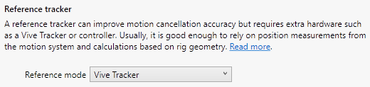

Rastreador de referencia¶
Usar un rastreador de hardware como referencia es opcional. Solo funciona en SteamVR.
El sistema vuelve al modo Rig geometry si tu rastreador de referencia no está disponible.
Hay varios modos de referencia para elegir:
- Vive Tracker:
Este modo requiere que se monte un Vive Tracker en tu rig. Monta el tracker cerca de tu cabeza para obtener el mejor rendimiento.
- Controller:
Este modo requiere que se monte un controlador de mano en tu rig. Monta el controlador cerca de tu cabeza para obtener el mejor rendimiento.
