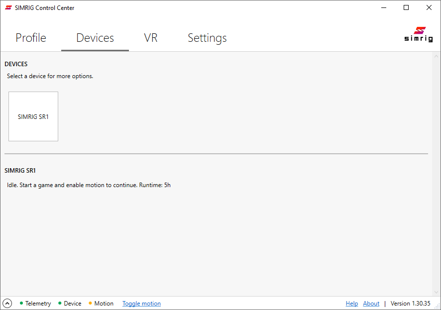

La página de dispositivos se divide en dos partes principales: una lista de todos los dispositivos conectados y los detalles de cada dispositivo. Pulsa Devices en el menú superior para abrir la lista.
../_images/device-list.png
La lista de dispositivos. Un SIMRIG SR1 está conectado a este sistema.
Haz clic en SIMRIG SR1 para abrir los detalles del dispositivo.
