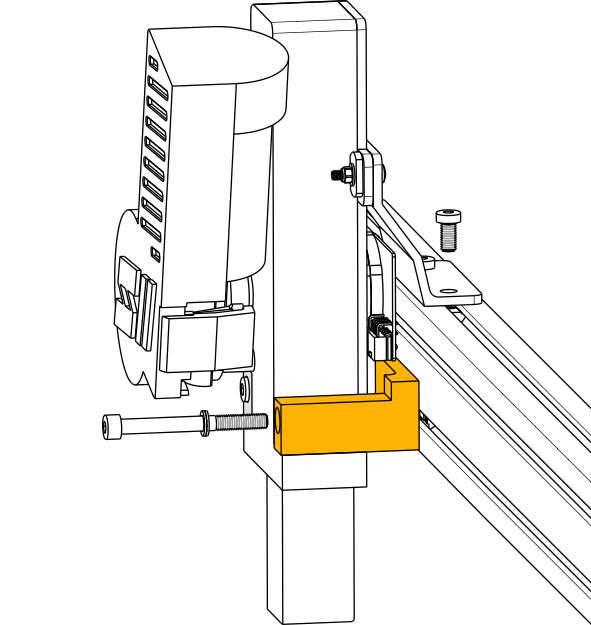

Se requieren cuatro perfiles 20x20 y cuatro soportes de plástico para fijar el sistema de movimiento SIMRIG a un rig de aluminio. Se incluyen si se elige la opción de montaje 20x20.
Los cuatro perfiles 20x20 se montan en pares. Dos en la parte delantera del rig y dos en la parte trasera. Cada par sostiene dos actuadores SIMRIG.
Los soportes de plástico están diseñados para acoplarse a un tamaño de extrusión específico. Distintos rigs se basan en distintas extrusiones y, por tanto, requieren el soporte correspondiente. Los soportes para la extrusión que hayas elegido se incluyen en la caja.
