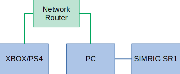

Algunos juegos de consola en XBOX y PlayStation pueden enviar sus datos de telemetría a través de una red. Esto significa que un PC con SIMRIG Control Center en ejecución puede capturar los datos de telemetría de tu consola y convertirlos en comandos de movimiento para el sistema de movimiento SIMRIG. En otras palabras: es posible usar una consola con productos SIMRIG, pero requiere un PC y una red local.
../_images/network.png
Figura: El PC está conectado a la consola a través de la red y al SIMRIG SR1 por USB.
En la figura anterior, una consola está conectada a una red local. Un PC está conectado a la misma red local y a un SIMRIG SR1. El PC recibe datos de telemetría desde la red, los convierte en comandos de movimiento y los envía al SIMRIG SR1 por USB. El PC solo es responsable del procesamiento de la señal. El juego se ejecuta en la consola.

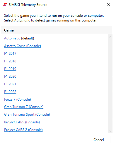

Actualmente no hay ningún juego seleccionado, tal como indica el mensaje «Looking for known process…». Al pulsar el botón Change se abre una lista de todos los juegos de consola compatibles.
../_images/select-telemetry-source.png
Selecciona un juego de la lista:
../_images/console-games.png
Elijamos Grant Turismo 7 para este ejemplo. Si eliges cualquier otro juego, lee las instrucciones de configuración para ese juego.
