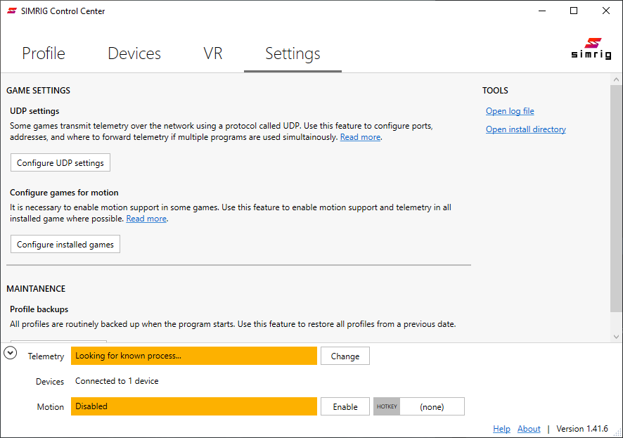

Esta sección describe la página de ajustes y su funcionamiento.
La página de ajustes contiene ajustes y opciones que afectan al comportamiento de SIMRIG Control Center. También contiene un conjunto de herramientas útiles.
../_images/settings-page.png
Figura: La página de ajustes en SIMRIG Control Center.
Barra de herramientas
En el lado derecho encontrarás la barra de herramientas. Desde aquí puedes abrir la carpeta de instalación del programa y su archivo de registro.
