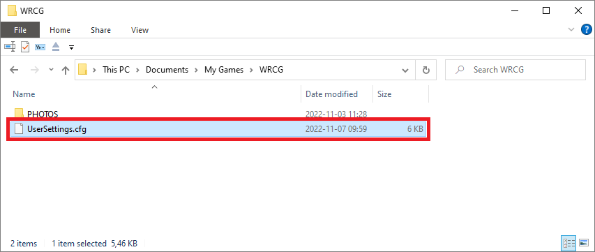

Edita UserSettings.cfg para habilitar la telemetría:
  1. Cierra WRC Generations
  2. Ve a Documents\My Games\WRCG
  3. Abre UserSettings.cfg con el Bloc de notas
../../_images/folder1.png
  1. Desplázate hasta el final del archivo y modifica las últimas líneas para que digan:
