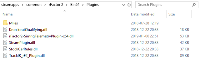

Instala el plugin de telemetría de SIMRIG:
  1. Cierra rFactor 2
  2. Abre el directorio GamePlugins en la carpeta de instalación de SIMRIG Control Center:
    • Normalmente se encuentra en %LocalAppData%/SIMRIG/ControlCenter/GamePlugins
  3. Copia rFactor2-SimrigTelemetryPlugin-x64.dll
    • Usa la versión x86 si tienes un sistema operativo de 32 bits
  4. Pega el archivo en el directorio de plugins de rFactor 2
    • Normalmente se encuentra en C:/Program Files/Steam/steamapps/common/rFactor 2/Bin64/Plugins
    • La versión x86 va en la carpeta Bin32/Plugins en su lugar
  5. Hecho
../../_images/rf2-plugin-folder.png
