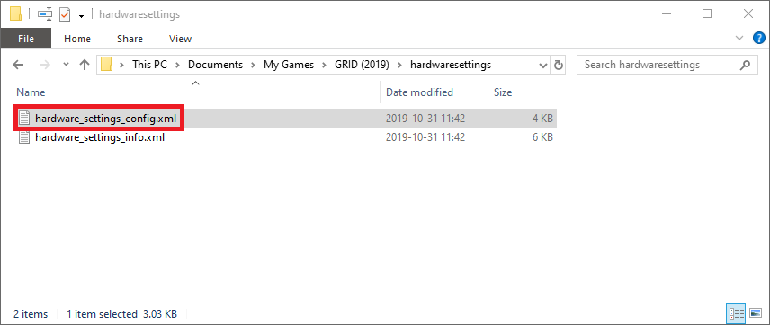

  1. Asegúrate de iniciar el juego una vez
  2. Cierra GRID 2019
  3. Ve a Documents/My Games/GRID 2019/hardwaresettings
../../_images/folder.png

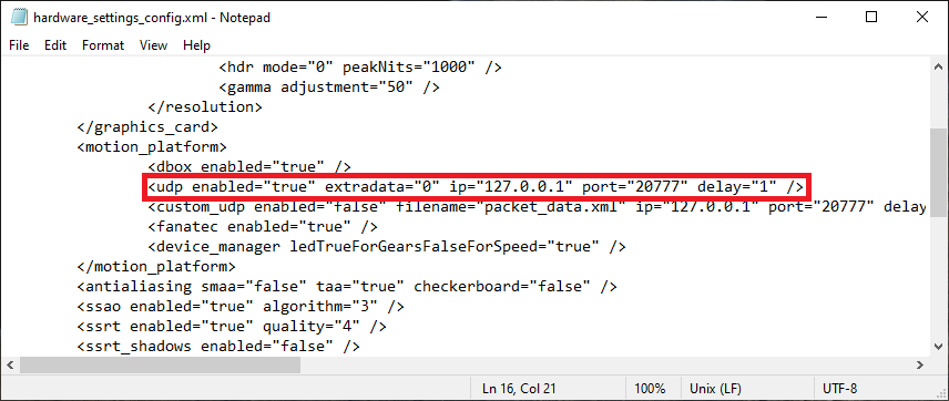

  1. Abre hardware_settings_config.xml con el Bloc de notas
  2. Busca esta línea
<udp enabled="false" extradata="0" ip="127.0.0.1" port="20777" delay="1" />
  1. Y cambia enabled="false" por enabled="true". Debería quedar como lo siguiente:
<udp enabled="true" extradata="0" ip="127.0.0.1" port="20777" delay="1" />
../../_images/notepad.png
  1. Hecho
