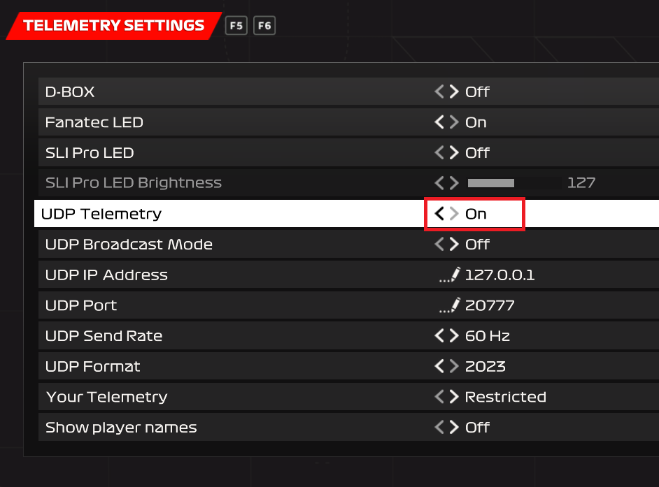

Activa UDP Telemetry en Game Options:
  1. Inicia F1 23
  2. Entra en Options desde el menú Home
  3. Entra en Settings
  4. Entra en Telemetry Settings
  5. Configura UDP Telemetry en On
  6. Configura UDP Send Rate en 60 Hz
  7. Configura UDP Format en 2023
  8. Introduce la dirección IP de tu PC en UDP IP Address
  9. Elige manualmente F1 2023 como fuente de telemetría en SIMRIG Control Center (consulta Selección de la fuente de telemetría)
  10. Hecho
../../_images/telemetry-settings5.png
