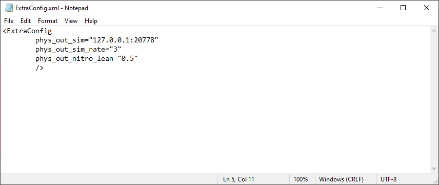

Bewerk een configuratiebestand om telemetrie in te schakelen:
  1. Zorg ervoor dat je de game één keer hebt gestart
  2. Sluit Test Crew
  3. Ga naar Documents/The Crew
  4. Open of maak het bestand ExtraConfig.xml aan met Kladblok
  5. Pas het bestand aan zodat het dit bevat:
    <ExtraConfig
            phys_out_sim="127.0.0.1:20778"
            phys_out_sim_rate="3"
            phys_out_nitro_lean="0.5"
../../_images/notepad4.png
  1. Klaar
