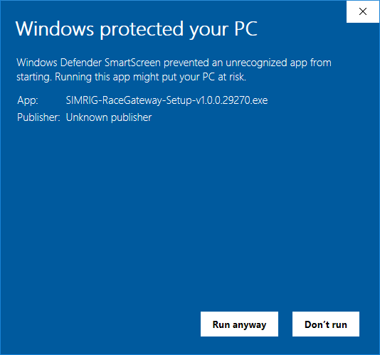

Microsoft SmartScreen kan je bij het starten van het installatieprogramma het volgende bericht tonen.
SmartScreen vertrouwt onze software niet omdat deze niet wijdverbreid wordt gebruikt; en omdat deze van het internet is gedownload.
Omzeil deze waarschuwing door op de link Meer informatie te klikken. Ga daarna verder door op de knop Toch uitvoeren te drukken:

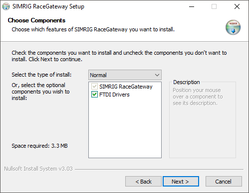

Componentselectie
Zorg er vervolgens voor dat je de FTDI Drivers installeert als dit de eerste keer is dat je de software installeert. Deze zijn op de meeste systemen al geïnstalleerd. Maar installeer ze toch.
Zonder de FTDI Drivers kan de SIMRIG-hardware niet met je pc communiceren.

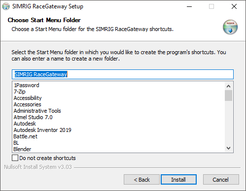

Startmenu
Kies vervolgens of er een snelkoppeling naar SIMRIG Control Center in je Startmenu wordt gemaakt. Standaard wordt er een snelkoppeling gemaakt.
Druk op Volgende > om het programma te installeren.
