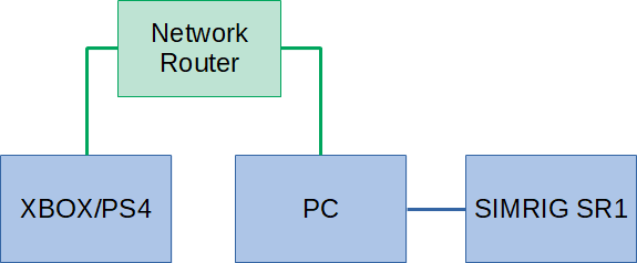

Sommige consolegames op XBOX en PlayStation kunnen hun telemetriegegevens via een netwerk verzenden. Dit betekent dat een pc waarop SIMRIG Control Center draait de telemetriegegevens van je console kan opvangen en omzetten in motion-commando’s voor het SIMRIG-motionsysteem. Met andere woorden: het is mogelijk om een console te gebruiken met SIMRIG-producten, maar daarvoor is een pc en een lokaal netwerk nodig.
Figuur: De pc is via het netwerk verbonden met de console en via USB met SIMRIG SR1.¶
In de figuur hierboven is een console verbonden met een lokaal netwerk. Een pc is verbonden met hetzelfde lokale netwerk en met een SIMRIG SR1. De pc ontvangt telemetriegegevens via het netwerk, zet deze om in motion-commando’s en stuurt ze via USB naar de SIMRIG SR1. De pc is alleen verantwoordelijk voor signaalverwerking. De game draait op de console.

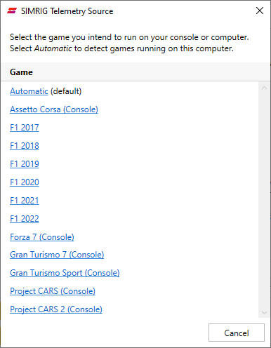

Er is momenteel geen game geselecteerd, zoals aangegeven door het bericht “Looking for known process…”. Door op de knop Change te drukken opent een lijst met alle ondersteunde consolegames.
Selecteer een game uit de lijst:
Laten we voor dit voorbeeld Grant Turismo 7 kiezen. Als je een andere game kiest, lees dan the setup instructions voor die game.

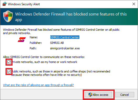

Zorg ervoor dat je SIMRIG Control Center toestaat in de Windows Firewall. Alle consolegames verzenden telemetriegegevens via het lokale netwerk. Netwerktoegang is vereist om motion in consolegames in te schakelen.
