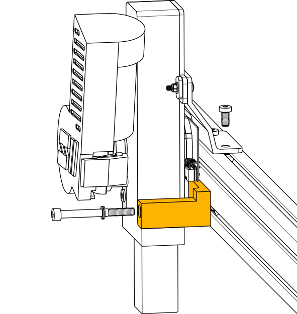

De kunststof beugels zijn ontworpen om op een specifieke extrusiegrootte te passen. Verschillende rigs gebruiken verschillende extrusieprofielen en vereisen daarom een bijpassende beugel. Beugels voor het door jou gekozen profiel worden in de doos meegeleverd.
