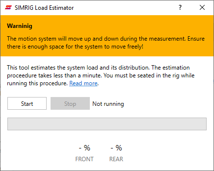

Belastingsschatter¶
De belastingsschatter meet de lastverdeling van het systeem. Gebruik deze om je zwaartepunt te meten en af te stellen.
Voordat je de belastingsschatter gebruikt, moet je je voorbereiden. Zorg ervoor dat er voldoende ruimte rondom je rig is. Je wilt jezelf of anderen niet verwonden. Ga in de rig zitten en probeer te zitten zoals je zou doen tijdens het rijden. Start nu het schattingsproces door op Start te drukken. Blijf stil zitten tot het klaar is.
De rig beweegt tijdens het schattingsproces op en neer. Wacht tot het einde. Probeer ook niet te veel te bewegen.
De uitvoerwaarden worden in procenten gegeven. Als je totale belasting 100 kg is, waarvan 40 kg op de voorste actuatoren en 60 kg op de achterste actuatoren rust, zal het resultaat dit weergeven als 40% voor en 60% achter.
De ideale lastverdeling is 50% voor en 50% achter. Het is lastig om dit ideaal te bereiken. 40-60% is goed genoeg.
Bij het afstellen van je zwaartepunt moet je de belastingsschatter na elke wijziging aan je rig uitvoeren. Maak kleine wijzigingen. Verplaats de stoel per poging een paar centimeter.
