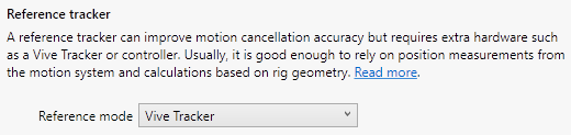

Reference tracker¶
Het gebruik van een hardware tracker als referentie is optioneel. Het werkt alleen op SteamVR.
Het systeem valt terug op Rig geometry-modus als je reference tracker niet beschikbaar is.
Er zijn meerdere referentiemodi om uit te kiezen:
- Vive Tracker:
Deze modus vereist dat er een Vive Tracker op je rig is gemonteerd. Monteer de tracker zo dicht mogelijk bij je hoofd voor de beste prestaties.
- Controller:
Deze modus vereist dat een handcontroller op je rig is gemonteerd. Monteer de controller zo dicht mogelijk bij je hoofd voor de beste prestaties.
