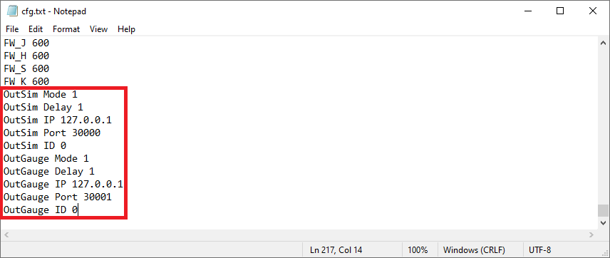

Bewerk cfg.txt om telemetrie in te schakelen:
Sluit Live for Speed
Navigeer naar je LFS-installatiemap (standaard is dit
C:\LFS)Open
cfg.txtmet Kladblok
Voeg dit onderaan het bestand toe:
OutSim Mode 1 OutSim Delay 1 OutSim IP 127.0.0.1 OutSim Port 30000 OutSim ID 0 OutGauge Mode 1 OutGauge Delay 1 OutGauge IP 127.0.0.1 OutGauge Port 30001 OutGauge ID 0
Sla het bestand op
