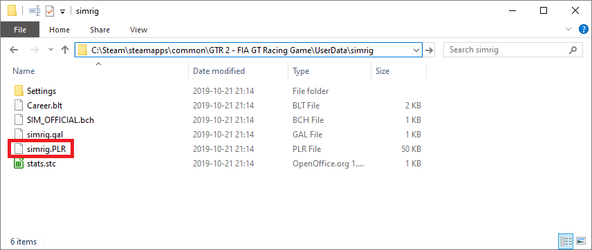

Navigeer naar de profielmap
UserData\YOUR_NAME, waarbijYOUR_NAMEde naam van je in-game profiel is
Figuur: De profielmap in de installatiemap van de game, met het player-bestand gemarkeerd.¶

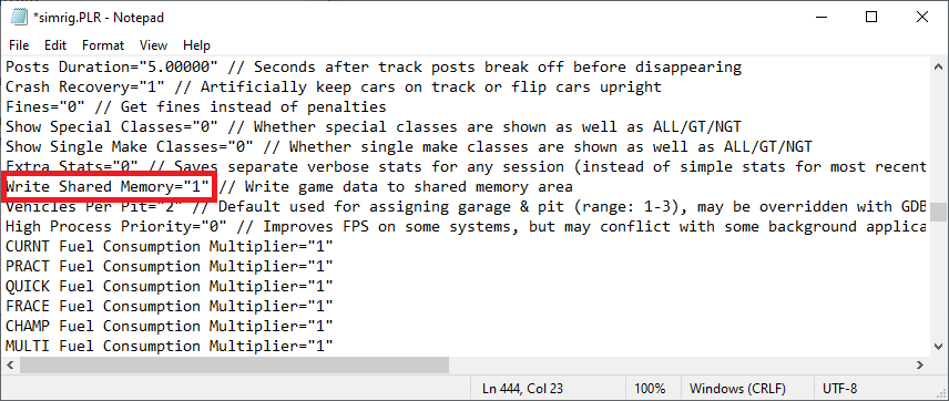

Open je player-bestand
YOUR_NAME.PLRin Kladblok, waarbijYOUR_NAMEde naam van je in-game profiel is
Figuur: Het player-bestand geopend in Kladblok.¶
Zoek
Write Shared Memory="0"en vervang dit doorWrite Shared Memory="1"
Figuur: Shared memory is ingeschakeld voor dit profiel.¶
