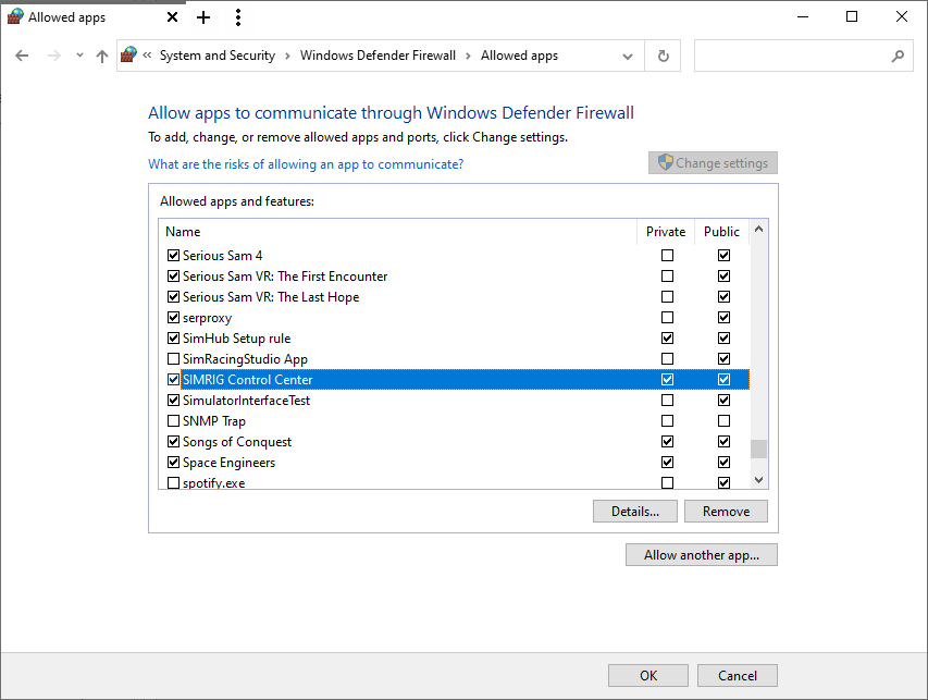

Das SIMRIG Control Center hat nun Zugriff auf Ihr Netzwerk. Sie können dies überprüfen, indem Sie die Firewalleinstellungen erneut anschauen. Alle drei Kontrollkästchen sind für das SIMRIG Control Center angehakt:
