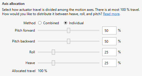

Achsenallokation¶
Jeder Linearaktuator hat einen festen Bewegungsumfang. Dies wird durch die mechanische Konstruktion des Aktuators bestimmt. Wie wir diesen Bewegungsumfang nutzen, wird durch die Einstellungen der Achsenallokation bestimmt.
Ein fester Bewegungsumfang wird für jede Bewegungsachse (Neigung, Roll, Heave) zugewiesen. Zum Beispiel können wir 20 mm Bewegung auf Neigung, 30 mm auf Roll und 20 mm auf Heave zuweisen. Die Zuweisungseinstellungen bestimmen diese Werte.
Interessanterweise könnten wir 70 mm Bewegung sowohl für Neigung als auch für Roll gleichzeitig zuweisen, was insgesamt 140 mm kombinierte Bewegung ergibt. Aber! Eine Bewegung von 140 mm ist physikalisch unmöglich. Das Fahrzeug wird jedoch selten mit voller Kraft bremsen und gleichzeitig mit voller Geschwindigkeit abbiegen. Wenn es dies tut, wird der Aktuator am Anschlag sein, was zu einer Einschränkung der Bewegung führt (Clipping). Sie können sich für mehr Bewegung auf Kosten von Clipping entscheiden; oder weniger Bewegung und kein Clipping. Dies ist ein Kompromiss, der für jedes Fahrzeug unterschiedlich ist.

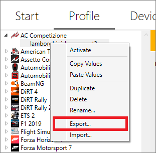

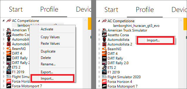

Importieren und Exportieren¶
Sie können einzelne Profile in eine Datei exportieren. Die Datei kann geteilt und später importiert werden. Exportierte Profile haben die Dateiendung .scc-profile.
Um ein Profil zu importieren, klicken Sie mit der rechten Maustaste irgendwo im Profilbaum und wählen Sie Importieren…. Alternativ können Sie die Datei auf den Profilbaum ziehen.
Um ein Profil zu exportieren, klicken Sie mit der rechten Maustaste auf das zu exportierende Profil und wählen Sie Exportieren..
