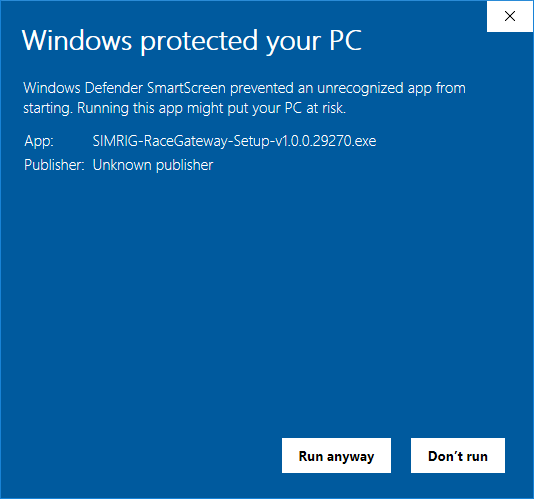

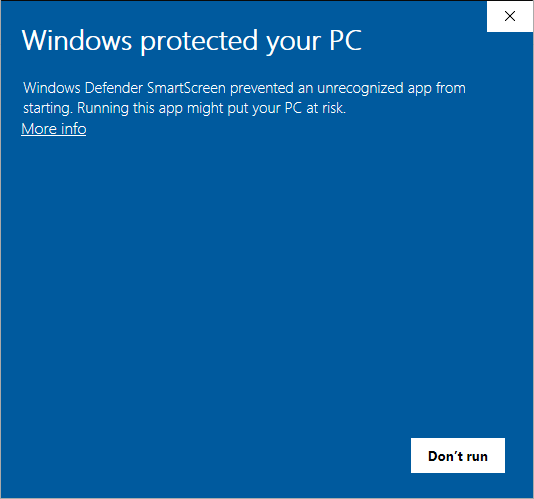

Microsofts SmartScreen kann Ihnen die folgende Nachricht anzeigen, wenn Sie den Installer starten.
Der SmartScreen ist misstrauisch gegenüber unserer Software, da sie nicht weit verbreitet ist und aus dem Internet heruntergeladen wurde.
Umgehen Sie diese Warnung einfach, indem Sie auf den Link Weitere Informationen klicken. Fahren Sie dann fort, indem Sie die Schaltfläche Trotzdem ausführen drücken:

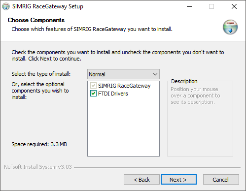

Komponentenauswahl
Stellen Sie sicher, dass Sie die FTDI-Treiber installieren, wenn Sie die Software zum ersten Mal installieren. Diese sind bereits auf den meisten Systemen installiert. Installieren Sie sie aber trotzdem.
Ohne die FTDI-Treiber kann die SIMRIG-Hardware nicht mit Ihrem PC kommunizieren.

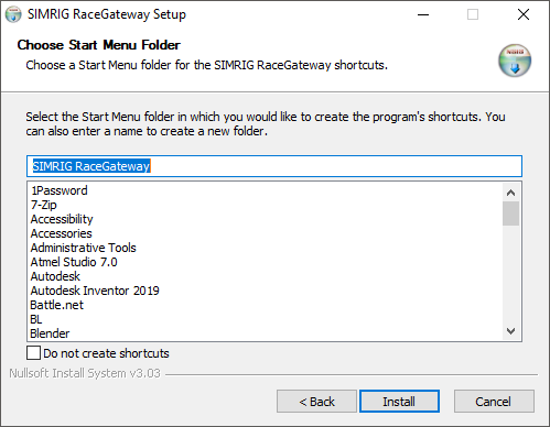

Startmenü
Wählen Sie als Nächstes, ob eine Verknüpfung zum SIMRIG Control Center im Startmenü erstellt wird. Standardmäßig wird eine Verknüpfung erstellt.
Drücken Sie Weiter >, um das Programm zu installieren.

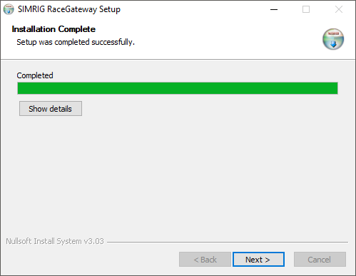

Die FTDI-Treiber sind nun installiert.
Kehren Sie zum SIMRIG Control Center Installer zurück und drücken Sie Weiter >

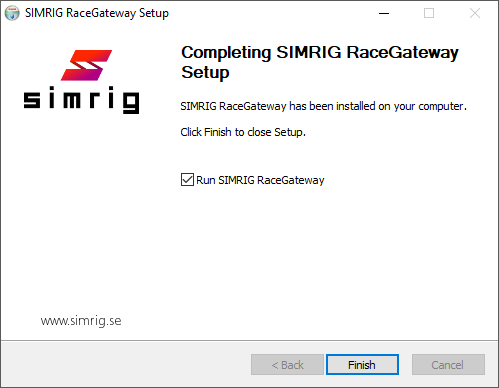

Abschluss der Einrichtung
SIMRIG Control Center ist installiert. Aktivieren Sie das Kontrollkästchen SIMRIG Control Center ausführen, um das Programm zu starten, wenn Sie auf Fertig stellen drücken.
