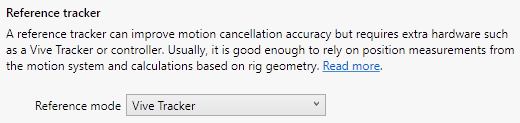

Referenz-Tracker¶
Einen Hardware-Tracker als Referenz zu verwenden ist optional. Es funktioniert nur auf SteamVR.
Das System fällt in den Rig-Geometrie-Modus zurück, falls Ihr Referenz-Tracker nicht verfügbar ist.
Es gibt mehrere Referenzmodi zur Auswahl:
- Vive Tracker:
Dieser Modus erfordert, dass ein Vive Tracker auf Ihrem Rig montiert wird. Montieren Sie den Tracker nah am Kopf für beste Leistung.
- Controller:
Dieser Modus erfordert, dass ein Hand-Controller auf Ihrem Rig montiert wird. Montieren Sie den Controller nah am Kopf für beste Leistung.
