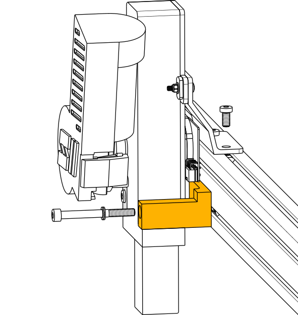

Wir bieten Lösungen von der Stange für Aluminiumprofile in den folgenden Größen an. Die meisten davon sind extrudierte Aluminiumprofile mit 8-mm-Nuten.
Neben der Größe sind die Profilflächen entscheidend. Die EasyBrackets klemmen an flachen Flächen mit zugänglichen seitlichen Nuten. Daher ist bei einem gebogenen Profil oder bei einem Profil mit glatten Seiten und Nuten nur oben ausschließlich die 20x20-Option möglich. Das gilt bei 40x80 mm und 1.5x4.5 in; ein glatttes 40x120- oder 40x160-mm-Profil passt zu keiner der beiden Optionen.

Bemerkung
Weitere Größen sind auf Anfrage ohne zusätzliche Kosten erhältlich. Zum Beispiel 45x45 mm, 45x95 mm, 30x60 mm, etc.
Figur: Aluminiumprofile mit Unterstützung von der Stange.¶
