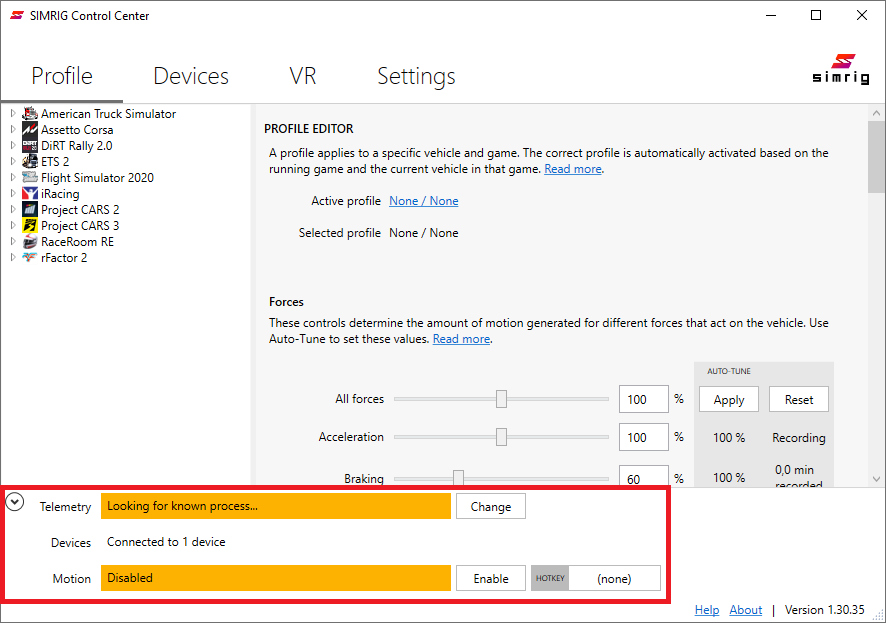

Systemstatus¶
In diesem Abschnitt werden die Grundlagen des Systemstatus erklärt. Der Systemstatus wird am unteren Bildschirmrand angezeigt.
Dies ist der Systemstatus, wenn er vollständig erweitert ist. Verwenden Sie den Pfeil, um den Systemstatus zu verkleinern und zu erweitern.¶
Telemetrie¶
SIMRIG Control Center stützt sich auf Telemetriedaten, um das Rig zu bewegen. Diese Telemetriedaten werden von dem Spiel bereitgestellt, das Sie spielen. SIMRIG Control Center erkennt automatisch, welches Spiel Sie spielen, indem es nach bekannten Prozessen sucht. Es stellt automatisch Telemetriekopplungen mit den unterstützten Spielen her. Das Telemetrie-Feld zeigt an, ob diese Telemetriekopplung betriebsbereit ist.
Einige Statusmeldungen, die Sie möglicherweise sehen:
- Wartet auf bekannten Prozess:
SIMRIG Control Center wartet darauf, dass ein unterstütztes Spiel gestartet wird.
- PC2 / Sucht:
Project CARS 2 läuft, aber es wurde noch keine Telemetriekopplung hergestellt. Einige Simulatoren senden Telemetriedaten nur während eines Rennens oder einer Übungssitzung.
- PC2 / Verbunden:
Eine Telemetriekopplung mit Project CARS 2 ist hergestellt. Das Bewegungssystem sollte Bewegungsbefehle erhalten.
- PC2 / Timeout:
Es wurden keine Telemetriedaten auf der Verbindung erkannt. Die Telemetriekopplung wird sich erholen, wenn Daten verfügbar werden. Einige Simulatoren senden Telemetriedaten nur während eines Rennens oder einer Übungssitzung.
Auswahl der Telemetriequelle¶
Meistens kann das SIMRIG Control Center automatisch erkennen, welches Spiel Sie spielen, und eine geeignete Telemetriequelle auswählen. Dies funktioniert jedoch nur auf dem PC. Die Ändern-Schaltfläche ermöglicht es Konsolenspielern, manuell ein Spiel als Telemetriequelle auszuwählen.
Wenn Sie auf die Ändern-Schaltfläche drücken, wird eine Liste aller unterstützten Konsolenspiele geöffnet. Wählen Sie ein Spiel aus der Liste aus, und SIMRIG Control Center versucht, eine Verbindung zu Ihrer Konsole herzustellen – die IP-Adresse der Konsole wird unter UDP-Einstellungen konfiguriert. Sobald die Telemetriequelle ausgewählt ist, bleibt sie aktiv, bis eine andere ausgewählt wird oder der Automatikmodus aktiviert wird.
Bewegung¶
Das Bewegung-Feld zeigt an, ob das Bewegungssystem aktiviert ist oder nicht. Drücken Sie die Aktivieren-Taste (oder Deaktivieren), um das Bewegungssystem ein- oder auszuschalten.
Hinweis
Sie müssen bei jedem Start die Aktivieren-Taste drücken, um das Bewegungssystem zu aktivieren.
Achtung
Das System kann sich sofort oder zu einem späteren Zeitpunkt kalibrieren, wenn es aktiviert wird.
Bewegungstoggle-Hotkey¶
Sie können die Bewegung mit einem Hotkey ein- oder ausschalten. Standardmäßig ist kein Hotkey zugewiesen, wie durch den Text der Schaltfläche (none) angezeigt wird:
Die Schaltfläche zeigt Press any key an, wenn auf einen Hotkey gewartet wird. Drücken Sie ESC, um den Hotkey aufzuheben.
In diesem Beispiel ist Button 8 an meinem Lenkrad gebunden, um die Bewegung ein-/auszuschalten.¶
