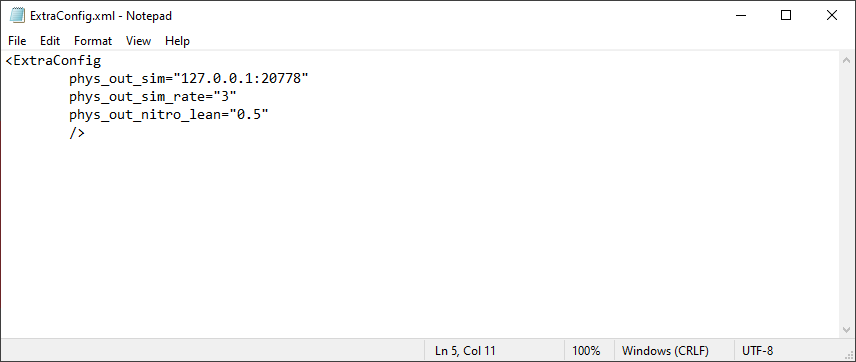

Bearbeiten Sie eine Konfigurationsdatei, um die Telemetrie zu aktivieren:
Stellen Sie sicher, dass Sie das Spiel einmal starten
Schließen Sie Test Crew
Navigieren Sie zu
Documents/The CrewÖffnen oder erstellen Sie die Datei
ExtraConfig.xmlmit NotepadÄndern Sie die Datei, um Folgendes einzufügen:
<ExtraConfig phys_out_sim="127.0.0.1:20778" phys_out_sim_rate="3" phys_out_nitro_lean="0.5" />
