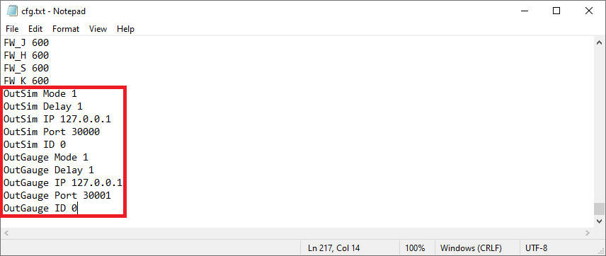

Bearbeiten Sie cfg.txt um die Telemetrie zu aktivieren:
Schließen Sie Live for Speed

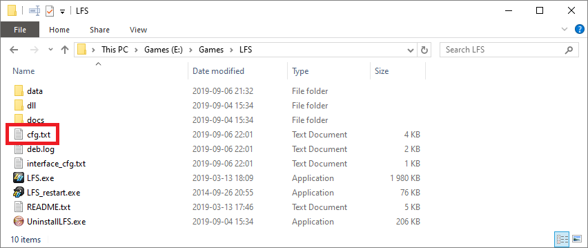

Navigieren Sie zu Ihrem LFS-Installationsverzeichnis (Standard ist
C:\LFS)Öffnen Sie
cfg.txtmit Notepad
Fügen Sie Folgendes am Ende der Datei hinzu:
OutSim Mode 1 OutSim Delay 1 OutSim IP 127.0.0.1 OutSim Port 30000 OutSim ID 0 OutGauge Mode 1 OutGauge Delay 1 OutGauge IP 127.0.0.1 OutGauge Port 30001 OutGauge ID 0
Speichern Sie die Datei
