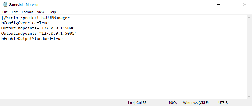

Bearbeiten Sie Game.ini um die Telemetrie zu aktivieren:
Schließen Sie KartKraft
Navigieren Sie zu
%localappdata%\project_k\Saved\Config\WindowsNoEditorÖffnen Sie
Game.inimit Notepad
Fügen Sie Folgendes am Ende der Datei hinzu:
[/Script/project_k.UDPManager] bConfigOverride=True OutputEndpoints="127.0.0.1:5000" OutputEndpoints="127.0.0.1:5005" bEnableOutputStandard=True
Speichern Sie die Datei
