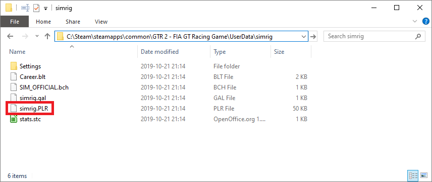

  4. Navigieren Sie zum Profilordner UserData\YOUR_NAME, wobei YOUR_NAME Ihr In-Game-Profilname ist
../../_images/user-directory.png
Abbildung: Der Profilordner im Installationsverzeichnis des Spiels mit hervorgehobener Spielerdatei.

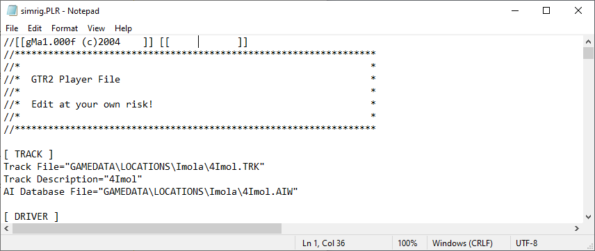

  1. Öffnen Sie Ihre Spielerdatei YOUR_NAME.PLR in Notepad, wobei YOUR_NAME Ihr In-Game-Profilname ist
../../_images/plr-notepad.png
Abbildung: Die Spielerdatei in Notepad geöffnet.

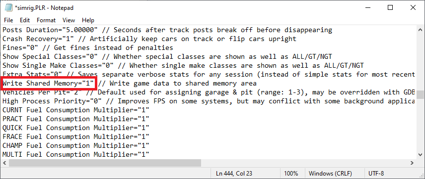

  1. Suchen Sie Write Shared Memory="0" und ersetzen Sie es durch Write Shared Memory="1"
../../_images/shared-memory-enabled.png
Abbildung: Shared Memory ist für dieses Profil aktiviert.
Bemerkung
Wenn kein Eintrag für Write Shared Memory verfügbar ist, können Sie einen unter dem Abschnitt [ Game Options ] hinzufügen.
