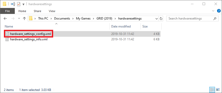

Navigieren Sie zu
Documents/My Games/GRID 2019/hardwaresettings
Öffnen Sie

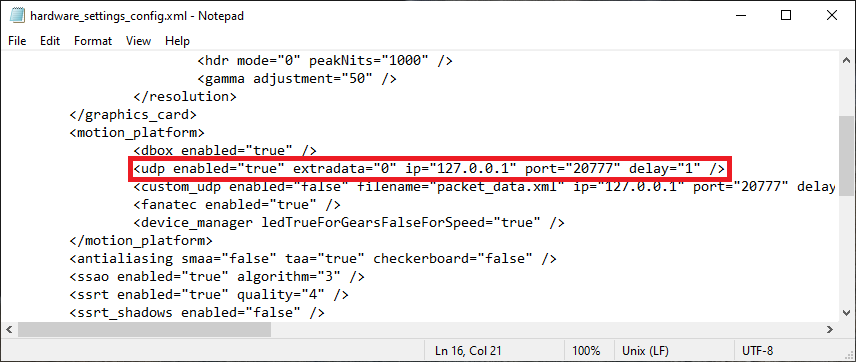

hardware_settings_config.xmlmit NotepadSuchen Sie diese Zeile
<udp enabled="false" extradata="0" ip="127.0.0.1" port="20777" delay="1" />
Und ändern Sie
enabled="false"zuenabled="true". Es sollte wie folgt aussehen:
<udp enabled="true" extradata="0" ip="127.0.0.1" port="20777" delay="1" />
