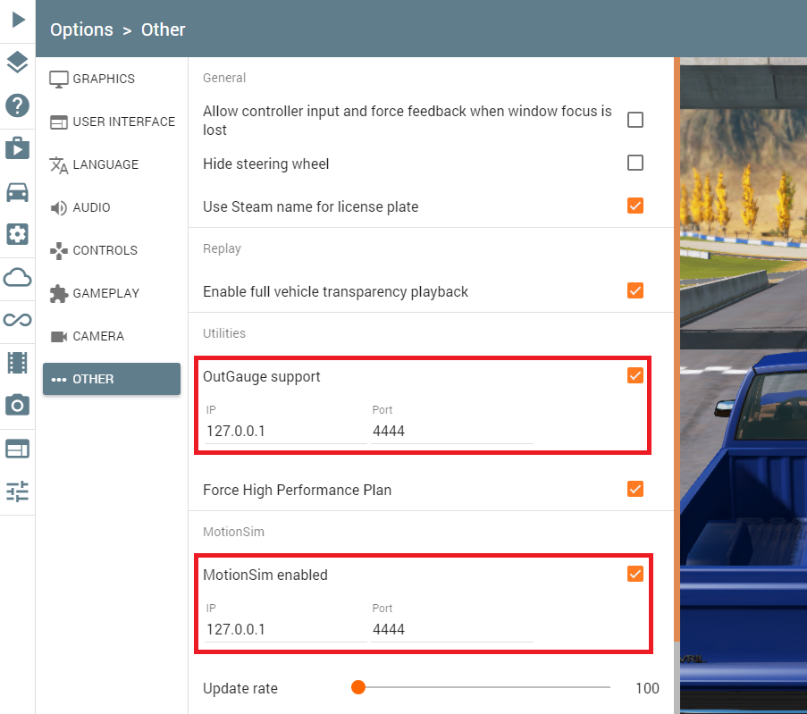

Aktivieren Sie die Telemetrie in den Einstellungen:
Starten Sie BeamNG.drive
Öffnen Sie die OPTIONEN
Klicken Sie auf ANDERE
Aktivieren Sie OutGauge Support
Setzen Sie OutGauge Port auf
4444Aktivieren Sie MotionSim
Setzen Sie MotionSim Port auf
4444Fertig
