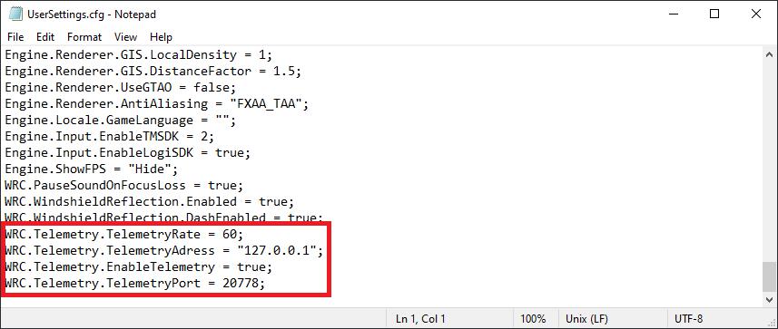

Edytuj UserSettings.cfg, aby włączyć telemetrię:
Zamknij WRC Generations

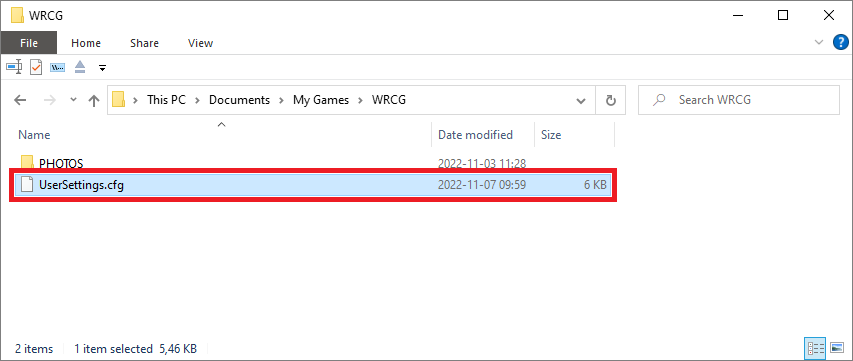

Przejdź do
Documents\My Games\WRCGOtwórz
UserSettings.cfgw Notatniku
Przewiń na dół pliku i zmodyfikuj ostatnie linie, aby brzmiały:
WRC.Telemetry.TelemetryRate = 60; WRC.Telemetry.TelemetryAdress = "127.0.0.1"; WRC.Telemetry.EnableTelemetry = true; WRC.Telemetry.TelemetryPort = 20778;
Zapisz plik
Gotowe
