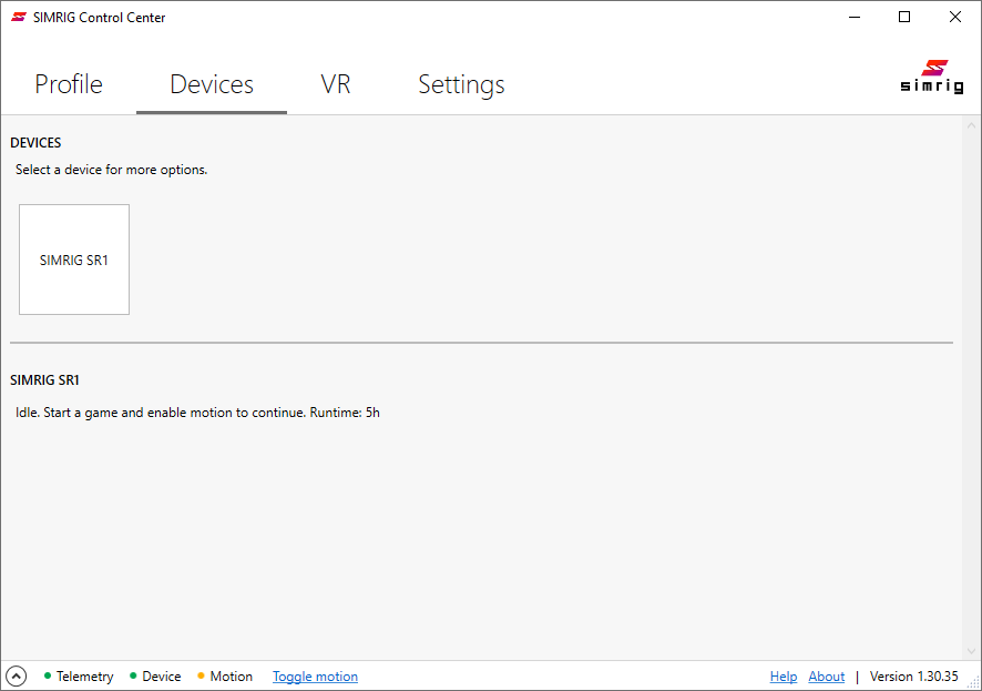

Strona urządzeń jest podzielona na dwie główne części: listę wszystkich podłączonych urządzeń oraz szczegóły dotyczące każdego urządzenia. Naciśnij Devices w górnym menu, aby otworzyć listę.
Lista urządzeń. Do tego systemu jest podłączony SIMRIG SR1.¶
Kliknij SIMRIG SR1, aby otworzyć szczegóły urządzenia.
W szczegółach urządzenia możesz uzyskać dostęp do narzędzi, zobaczyć wersję firmware, numer seryjny itd.
