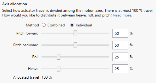

Axis allocation¶
Każdy siłownik liniowy ma stałą wartość skoku. Jest ona określona przez mechaniczną konstrukcję siłownika. To, jak zdecydujemy się wykorzystać ten skok, jest określane przez ustawienia Axis Allocation.
Stała ilość skoku jest przydzielana dla każdej osi ruchu (pitch, roll, heave). Na przykład możemy przydzielić 20 mm do pitch, 30 mm do roll i 20 mm do heave. Ustawienia alokacji określają te wartości.
Co ciekawe, moglibyśmy przydzielić 70 mm skoku zarówno dla pitch, jak i roll jednocześnie, co łącznie daje 140 mm skoku sumarycznego. Ale! Poruszenie się o 140 mm jest fizycznie niemożliwe. Jednak pojazd rzadko będzie hamował z pełną siłą i jednocześnie skręcał z maksymalną intensywnością. Jeśli tak się stanie, siłownik dojdzie do końca zakresu, powodując obcinanie ruchu (clipping). Możesz wybrać większy ruch kosztem ryzyka clippingu albo mniejszy ruch bez clippingu. To kompromis, który będzie inny dla każdego pojazdu.

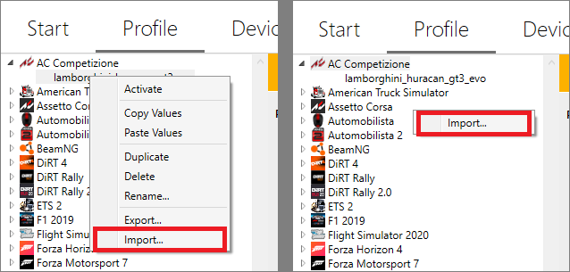

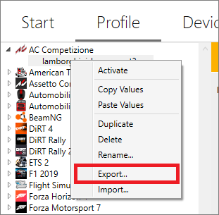

Importowanie i eksportowanie¶
Możesz eksportować pojedyncze profile do pliku. Plik można udostępniać i później zaimportować. Wyeksportowane profile mają rozszerzenie .scc-profile.
Aby zaimportować profil, kliknij prawym przyciskiem myszy w dowolnym miejscu drzewa profili i wybierz Import…. Alternatywnie upuść plik na drzewo profili.
Aby wyeksportować profil, kliknij prawym przyciskiem myszy profil do eksportu i wybierz Export..
