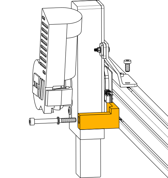

Opcje montażu¶
Oferujemy dwie opcje montażu systemu ruchu do Twojego riga:
Zestaw czterech profili 20x20
Zestaw czterech EasyBrackets
EasyBrackets pozwalają na szybszy montaż, ale profile są bardziej opłacalne i sprawdzają się w mniejszych rigach, takich jak te oparte o profile 40x40.
Profile 20x20¶
SIMRIG SR2 na poniższym zdjęciu jest zamontowany na rigu z profili aluminiowych 40x80 przy użyciu dwóch profili 20x20x780 mm. Profile są przymocowane do riga za pomocą kątowników, nakrętek młoteczkowych (T-nuts) oraz śrub.
Profile mają długość 780 mm; stąd ograniczenie szerokości riga do 620 mm. Dla szerszego riga czarne profile są dostępne także w wersji dociętej na 880 mm — w ten sposób montowana jest seria Trak Racer S.
Do zamocowania systemu ruchu SIMRIG do aluminiowego riga potrzebne są cztery profile 20x20 oraz cztery plastikowe uchwyty. Są one dołączone, jeśli wybrano opcję montażu 20x20.
Cztery profile 20x20 montuje się parami. Dwa z przodu riga i dwa z tyłu. Każda para utrzymuje dwa siłowniki SIMRIG.
Plastikowe uchwyty są zaprojektowane do montażu na profilu o określonym rozmiarze. Różne rigi bazują na różnych profilach, dlatego wymagają dopasowanego uchwytu. Uchwyty dla wybranego przez Ciebie profilu są dołączone do pudełka.
Więcej szczegółów na temat mocowania profili znajdziesz w instrukcji obsługi.
