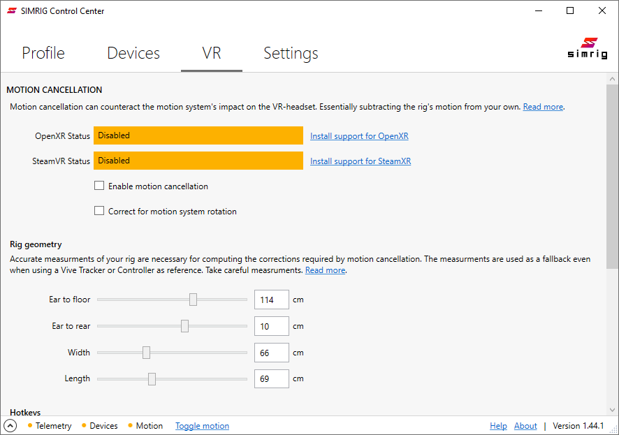

Jeśli te wymagania są spełnione, możesz uzyskać dostęp do strony VR w SIMRIG Control Center:
Strona VR w SIMRIG Control Center przy pierwszym otwarciu.¶
Status zarówno dla SteamVR, jak i OpenXR jest oznaczony jako Disabled. Oznacza to, że kompensacja ruchu jest wyłączona (pole wyboru Enable motion cancellation nie jest zaznaczone) albo brakuje pakietu SIMRIG Motion Cancellation dla tego środowiska uruchomieniowego. Kompensacja ruchu to pakiet opcjonalny. Domyślnie nie jest instalowany.
Przy pierwszym otwarciu strony VR pojawi się prośba o zainstalowanie obsługi kompensacji ruchu zarówno dla SteamVR, jak i OpenXR. Kliknij dowolny z linków, aby zainstalować pakiet SIMRIG Motion Cancellation. Uruchom instalator i postępuj zgodnie z instrukcjami na ekranie.

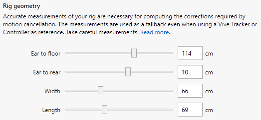

Geometria riga¶
Geometria riga jest wymagana do przewidywania pozycji systemu ruchu we współrzędnych VR. Zalecamy zweryfikowanie tych wartości miarką. Następnie dostosuj wartość Ear to floor, aż kompensacja ruchu będzie działać zgodnie z oczekiwaniami.
- Ear to floor:
Siedząc w rigu, zmierz pionową odległość od uszu do podłogi.
- Ear to rear:
Siedząc w rigu, zmierz poziomą odległość od uszu do środka tylnych siłowników. Wpisz wartość dodatnią, jeśli Twoje uszy są przed tylnym siłownikiem (pomiędzy tylnymi i przednimi siłownikami). Wpisz zero, jeśli Twoje uszy znajdują się dokładnie nad tylnymi siłownikami.
- Width:
Wpisz odległość środek–środek pomiędzy tylnymi siłownikami.
- Length:
Wpisz odległość środek–środek pomiędzy lewymi siłownikami.

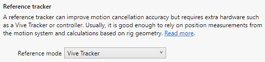

Tracker referencyjny¶
Użycie sprzętowego trackera jako punktu odniesienia jest opcjonalne. Działa tylko w SteamVR.
Jeśli tracker referencyjny jest niedostępny, system przełącza się na tryb Rig geometry.
Dostępnych jest kilka trybów referencji:
- Vive Tracker:
Ten tryb wymaga zamontowania Vive Trackera na rigu. Aby uzyskać najlepsze działanie, zamontuj tracker możliwie blisko głowy.
- Controller:
Ten tryb wymaga zamontowania kontrolera ręcznego na rigu. Aby uzyskać najlepsze działanie, zamontuj kontroler możliwie blisko głowy.
