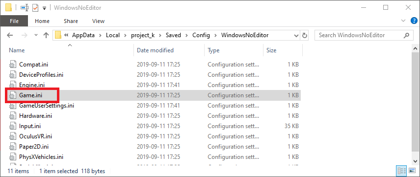

Przejdź do
%localappdata%\project_k\Saved\Config\WindowsNoEditorOtwórz
Game.iniw Notatniku

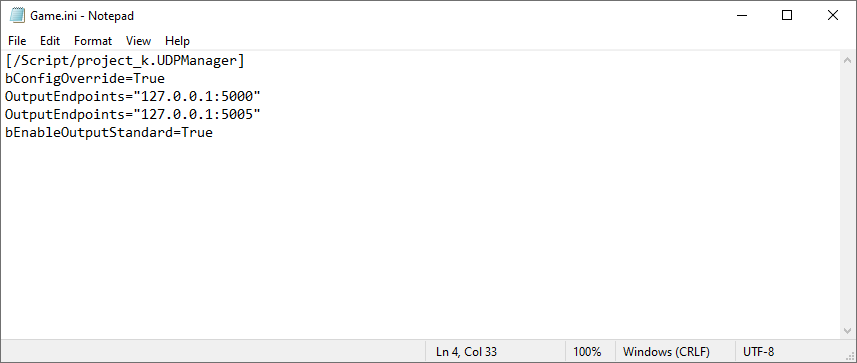

Dodaj to na końcu pliku:
[/Script/project_k.UDPManager] bConfigOverride=True OutputEndpoints="127.0.0.1:5000" OutputEndpoints="127.0.0.1:5005" bEnableOutputStandard=True
Zapisz plik
