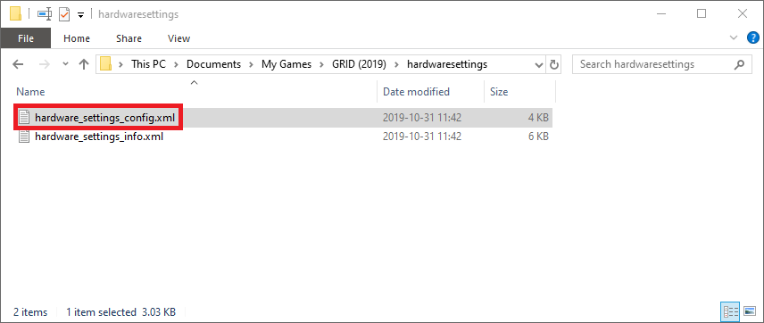

Przejdź do
Documents/My Games/GRID 2019/hardwaresettings
Otwórz
hardware_settings_config.xmlw NotatnikuZnajdź tę linię

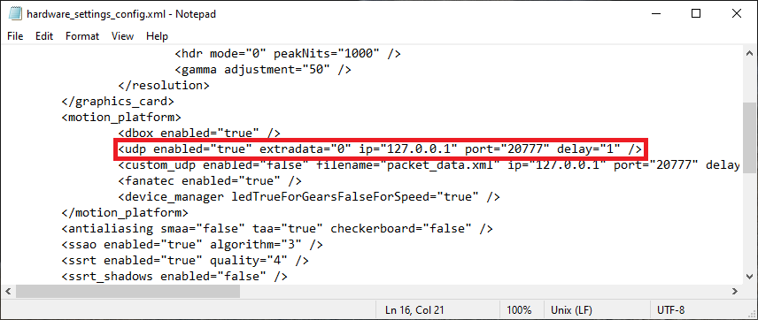

<udp enabled="false" extradata="0" ip="127.0.0.1" port="20777" delay="1" />
Następnie zmień
enabled="false"naenabled="true". Powinno to wyglądać następująco:
<udp enabled="true" extradata="0" ip="127.0.0.1" port="20777" delay="1" />
Gotowe
