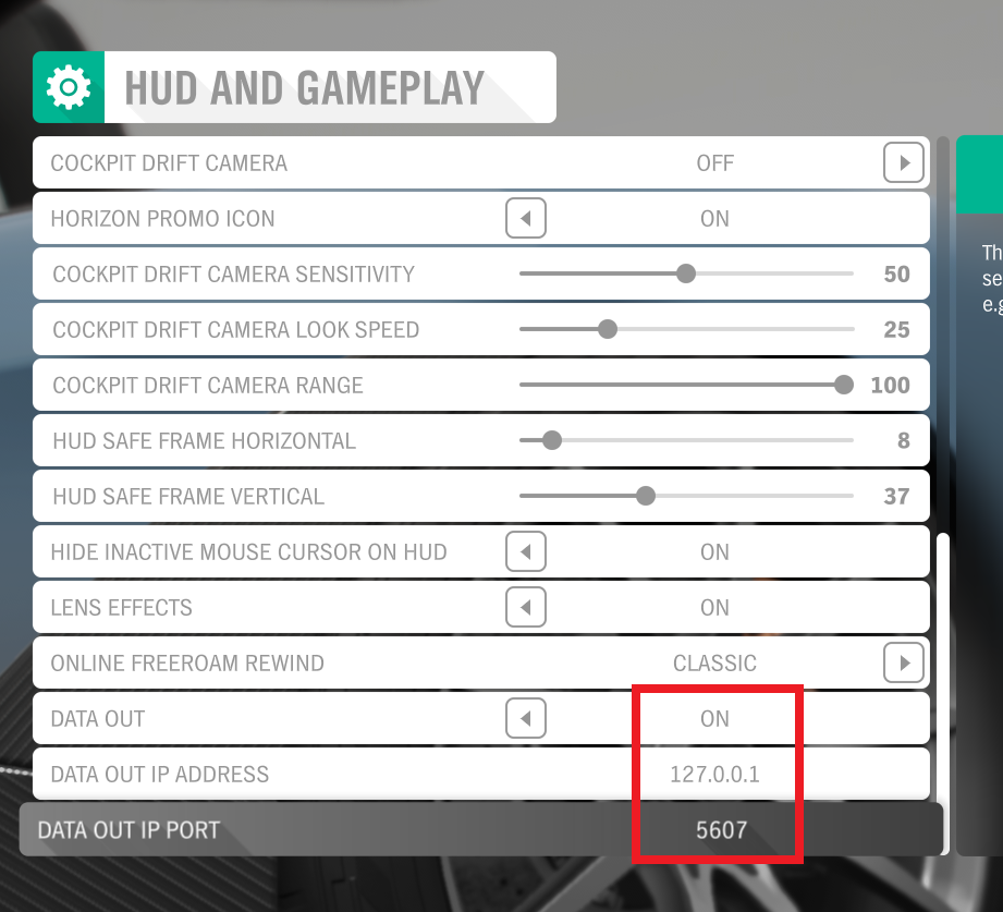

Włącz telemetrię UDP w HUD OPTIONS:
Uruchom Forza Horizon 4
Wejdź w Settings z menu głównego
Przejdź do ustawień HUD AND GAMEPLAY
Przewiń na dół i włącz DATA OUT
Wprowadź swój lokalny adres IP
127.0.0.1jako DATA OUT IP ADDRESSWprowadź liczbę
5607jako DATA OUT IP PORTZamknij grę

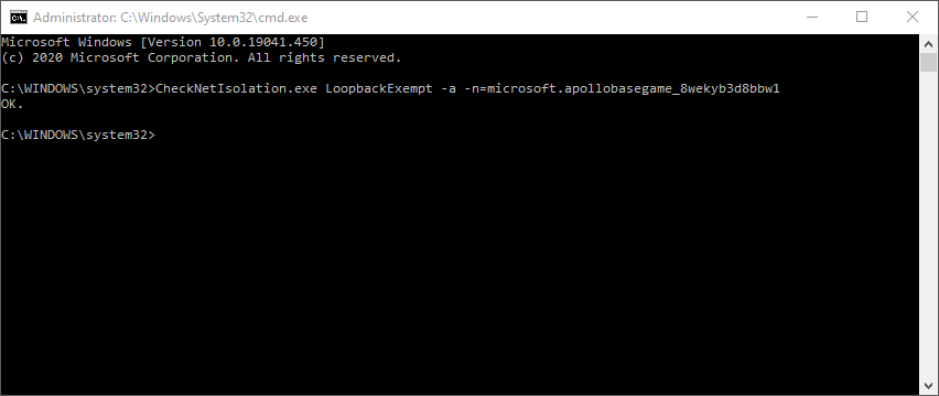

Otwórz okno CMD jako administrator i uruchom polecenie
CheckNetIsolation.exe LoopbackExempt -a -n=Microsoft.SunriseBaseGame_8wekyb3d8bbwe
Umożliwi to grze Forza wysyłanie pakietów UDP do Twojego lokalnego komputera. Domyślnie nie jest to dozwolone, ponieważ Forza jest spakowana jako aplikacja UWP.
