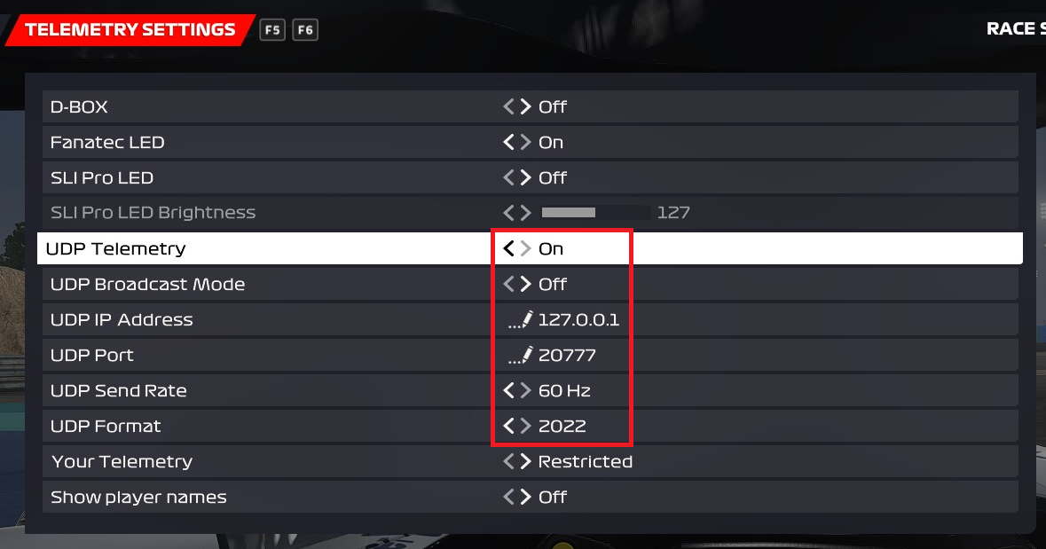

Używasz deski rozdzielczej lub innego urządzenia peryferyjnego od firmy trzeciej? W takim razie musisz skonfigurować niestandardowy port UDP. Zobacz Używaj SIMRIG Control Center z SimHub i F1 22.
Włącz UDP Telemetry w Game Options:
Uruchom F1 22
Wejdź w Game Options z menu Home
Wejdź w Settings
Wejdź w Telemetry Settings
Ustaw UDP Telemetry na On
Ustaw UDP Send Rate na 60 Hz
Ustaw UDP Format na 2022
Wprowadź adres IP Twojego PC w polu UDP IP Address
Ręcznie wybierz F1 2022 jako źródło telemetrii w SIMRIG Control Center (zobacz Wybór źródła telemetrii)
Gotowe
