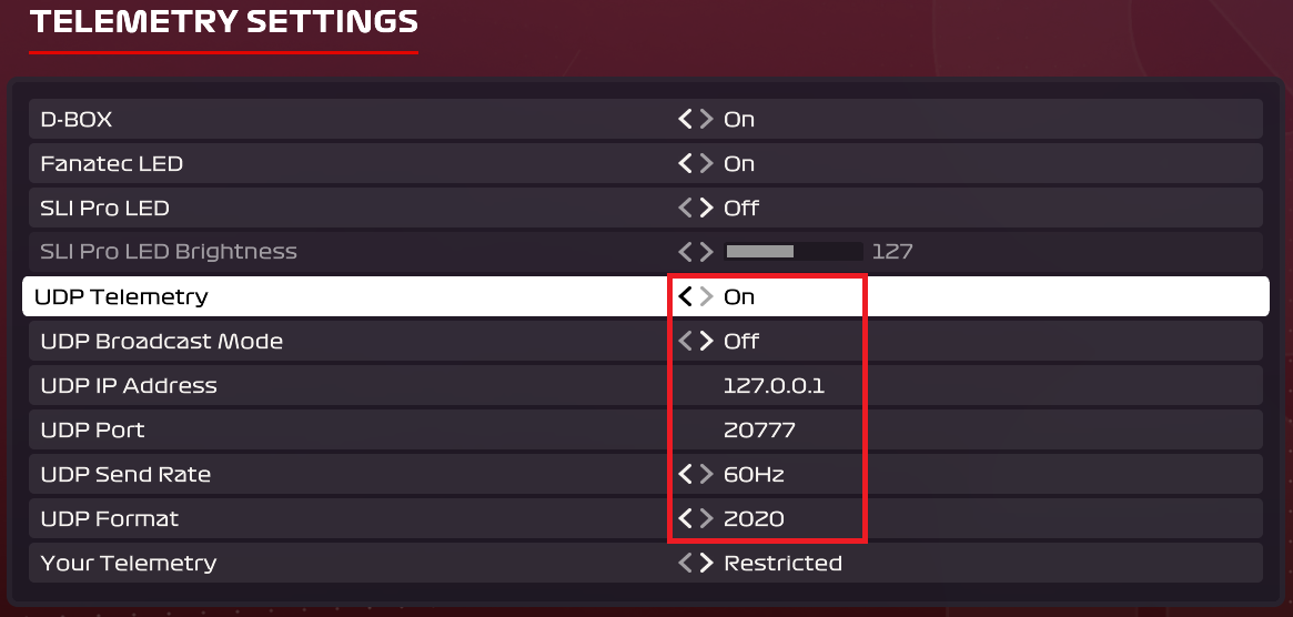

Włącz UDP Telemetry w Game Options:
Uruchom F1 2020
Wejdź w Game Options z menu Home
Wejdź w Settings
Wejdź w Telemetry Settings
Ustaw UDP Telemetry na On
Ustaw UDP Send Rate na 60 Hz
Ustaw UDP Format na F1 2020
Gotowe
