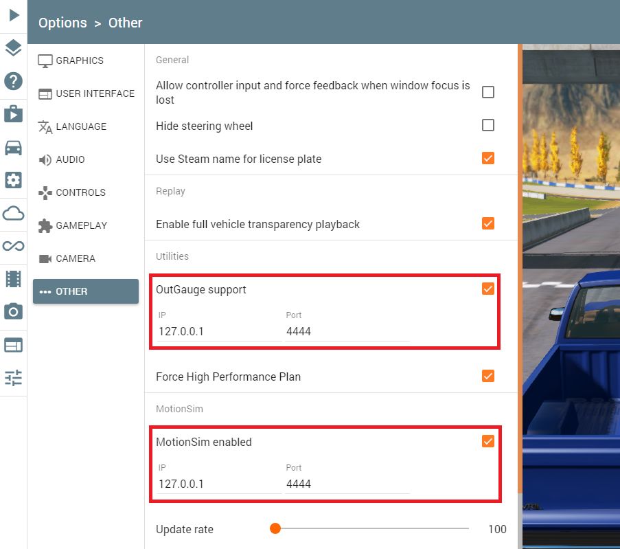

Włącz telemetrię w ustawieniach:
Uruchom BeamNG.drive
Otwórz OPTIONS
Kliknij OTHER
Włącz OutGauge Support
Ustaw OutGauge Port na
4444Włącz MotionSim
Ustaw MotionSim Port na
4444Gotowe
