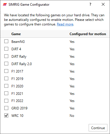

Configura i giochi per il motion¶
È necessario configurare alcuni giochi per il motion. SIMRIG Control Center può trovare e configurare automaticamente molti giochi. Dalla pagina delle impostazioni puoi avviare la finestra di dialogo Configure installed games per trovare e configurare automaticamente i giochi installati sul tuo computer.
Figura: In questo elenco viene mostrata una lista di tutti i giochi installati che supportano la configurazione automatica per il motion.¶
