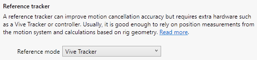

Tracker di riferimento¶
L’uso di un tracker hardware come riferimento è opzionale. Funziona solo su SteamVR.
Il sistema passa automaticamente alla modalità Rig geometry se il tracker di riferimento non è disponibile.
Ci sono più modalità di riferimento tra cui scegliere:
- Vive Tracker:
Questa modalità richiede che un Vive Tracker sia montato sul tuo rig. Monta il tracker vicino alla testa per ottenere le migliori prestazioni.
- Controller:
Questa modalità richiede che un controller manuale sia montato sul tuo rig. Monta il controller vicino alla testa per ottenere le migliori prestazioni.
